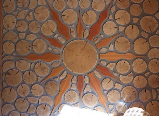

Là des motifs plus ou moins inspirés:
Introduction. Attention photos!!!!!!!!!! Captur13

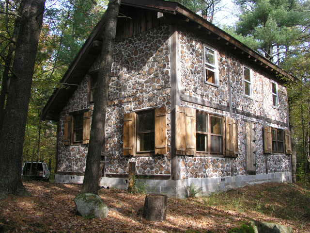

Techniquement, rien de bien compliqué:
Introduction. Attention photos!!!!!!!!!! Page1_14
Introduction. Attention photos!!!!!!!!!! Page1_12
Introduction. Attention photos!!!!!!!!!! Page1_13
Le blog de la famille qui a construit la maison illustrée ci-dessus est ici:
http://home-n-stead.com/about/blog_files/archive-5.html
Avant de revenir dans les détails, quelques précisions:
c'est un système très ancien (plusieurs milliers d'années)
économique en matériaux et couteux en main d'œuvre, il intéresse davantage les autoconstructeurs que les entreprises de construction
il a peu de défauts: le principal est le retrait des buches qui si elles ne sont pas bien sèches, crée un espace entre le mortier et la buche
les maisons durent des siècles
les maisons sont bien isolées (les 20 cm de sciure mélangée à la chaux en poudre auraient un R équivalent à 20 cm de laine minérale).
