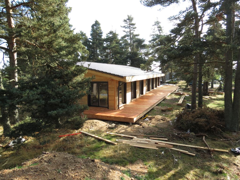

MessageSujet: Re: Projet en cours   Projet en cours Icon_minitimeJeu 27 Sep - 14:46
Je peux vous noyer sous les photos Smile
Projet en cours 586435
Projet en cours 586436
Projet en cours 584342
L'intérieur reste à faire.

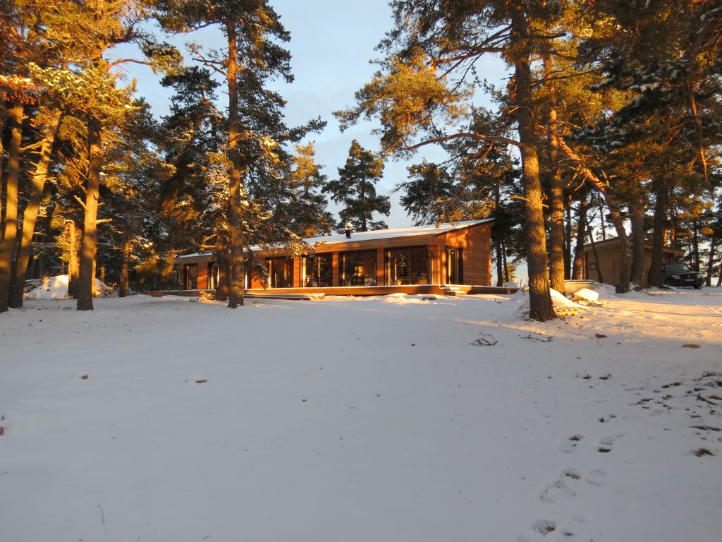

MessageSujet: Re: Projet en cours   Projet en cours Icon_minitimeLun 25 Fév - 13:24
Un petit update afin de voir ce que ça donne sous la neige:
Projet en cours Keleth11

La maison s'est tassée d'environ 1.5 cm, et j'ai du faire pas mal de découpes des éléments fixes (chambranles de portes, finition des menuiseries...), mais rien d'étonnant.
Bonjour Emlar,,
Au montage vous aviez laissé quel espace au-dessus des portes et fenêtres?

Corto a écrit:
Bonjour Emlar,,
Pour les portes (situées au milieu de la maison), les chambranles ne sont pas fixés aux madriers. Ils coulissent dans une rainure pratiquée en leur milieu. Il y a environ 5 ou 6 cm de jeu. Mais c'est masqué par un finition autour du chambranle qui avait été prévu à 2 cm du sol. Or, au moment de la pose du parquet, il ne restait plus qu'un demi cm, et j'ai tout recoupé afin d'y passer le parquet, plus la sous couche et quelques mm de rab.
Pour les fenêtres, 2 cms au dessus comblés par de la mousse PU. Et de ce que j'ai pu en voir, environ 1 cm a déjà été comprimé (c'est ce que j'ai du redécoupé dans les finitions verticales parallèles aux fenêtres qui venaient en butée).
Projet en cours Empty
MessageSujet: Re: Projet en cours   Projet en cours Icon_minitimeVen 7 Juin - 15:13
Normal...La pièce de bois en T qui entre dans la rainure des madriers, on appelle ça une clé coulissante...
Là par contre ce n'est pas beaucoup...Deux centimètres même pour du contrecollé c'est un peu risqué...
Tenez nous au courant de la suite du tassement Wink

Corto a écrit:
Merci pour l'information Very Happy
Pour les fenêtres, je démonterai une des finitions pour voir exactement combien ils avaient prévu.
