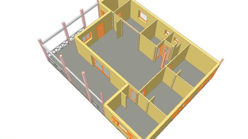

MessageSujet: Re: Maison en bois massif en Gironde   Sam 22 Jan - 20:28
voici le plan 3D du rez-de chaussée,
les trois chambres donnent sur le séjour et nous avons une terrasse à l'ouoest et au sud

MessageSujet: Re: Maison en bois massif en Gironde   Dim 23 Jan - 9:35
C'est un projet qui semble tenir la route et l'isolation par l'extérieur sur du madrier de 95mm est un choix rationnel, plus performant que du bois massif plus épais sans isolation extérieure...Vous obtiendrez l'équivalent R de 50 cm de bois massif environ...De quoi passer des hivers au chaud et sans se ruiner en chauffage...
