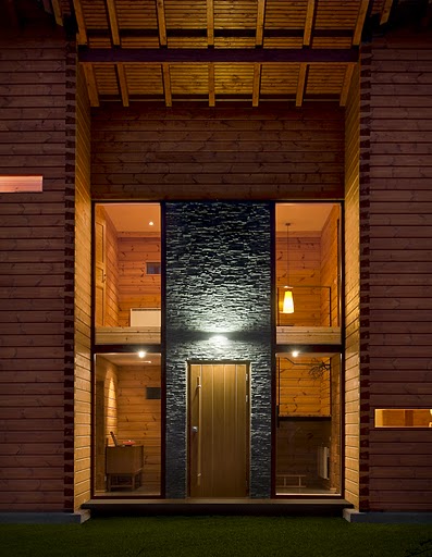

Façade nord avec entrée
Produits haute couture!!!! Nordic11
Produits haute couture!!!! Nordic12
Angles en queue d'aronde: tout simplement sublimes!!!
Produits haute couture!!!! Nordic13
Notez la qualité des finitions!

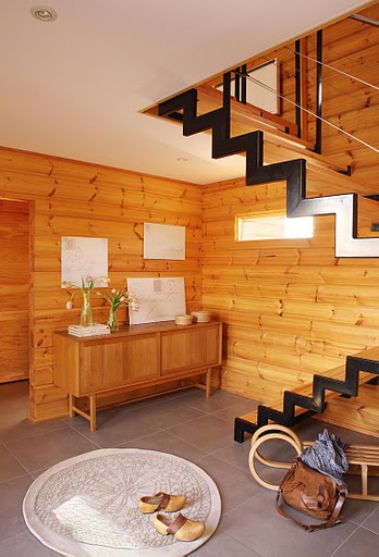

Produits haute couture!!!! Scandi11
Produits haute couture!!!! 3q0b8910
Produits haute couture!!!! 3q0b8911
Produits haute couture!!!! Nordic14
