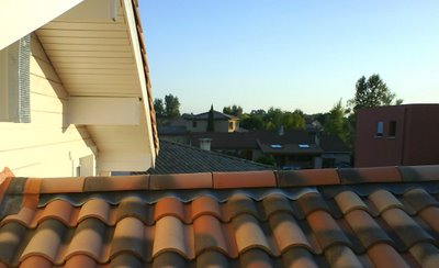

Autre piège au niveau des plans: les cloisons libres. Ces cloisons ne sont pas en bois massif, mais en placo, briques etc. bien sûr elles ne touchent pas le plafond: on réserve 5cm pour le tassement et la jonction plafond/cloison est cachée par une cornière. De même au niveau des murs elles sont fixées avec des équerres réglables. Si ces prescriptions sont réalisées, il n'y a pas de problèmes majeurs si ce n'est de devoir veiller au tassement afin qu'il ne provoque pas une tension sur le plancher. On préfèrera les plans avec cloisons en bois massif traversantes qui vont jusqu'aux pannes (ou jusqu'aux chevrons).
Toujours au niveau de la conception de la maison, une toiture débordante, des auvents profonds seront préférés à des dessins imitant l'architecture en dur (parpaings etc.); c'est un tort de vouloir des dessins sans protections des madriers. Bien sûr si l'on préfère se passer de débords de toiture, un bardage résoudra encore mieux les soucis de protection.
Il faut veiller dans le cas de madriers fins à ne pas écraser les languettes et rainures qui permettent l'emboitement des madriers: c'est pas si facile qu'on le croit lorsqu'il s'agit d'entrer en force un madrier tordu et que l'on n'a plus de cale martyre avec le profil des madriers pour amortir les coups. L'écrasement de ces languettes aggravent les infiltrations d'eau.
